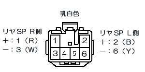

   ARXさんこんにちは。  イヤミです。
>ただ、エスハイのオーディオのコネクターのうちどれがリヤchの配線かがわからないという根本的な問題が。
私の場合アンプを2台積み、社外CDデッキからマルチアンプで社外スピーカの低域、高域を別々に鳴らしています。
しかもフロントSPのみなのでマトリクスサラウンドの回答にはなりませんが、リヤ配線の説明はできるかもしれません。
リアSPの配線は、ワイドマルチAVステーションの裏側から出て、タイヤハウスの車内側、運転席、助手席側の「カウルサイドトリムボード」内のコネクタを介して各々のリヤSPに繋がっています。
配線を簡単に弄るならカウルサイドトリムボード内のコネクタですが、左右別々となる上に手元まで引き回すのが難でしょう。
1箇所でやるならワイドマルチAVステーションの裏側だと思いますので、該当するコネクタを紹介します。
私の車種は1世代の初期の初期ですから、アイレムと違ったコネクタでしたらご容赦ください。
違っている場合は再度調べますのでご一報を。
【sphaisen.jpg : 9.7KB】

リヤスピーカーのコネクタを確認しました
 ARX  - 09/2/28(土) 19:12 -
   イヤミさん、皆さんこんにちは。ARXです。
6ピンのコネクタをチェックしました。
イヤミさんの配線図どおりになっていました。
で、マトリクスですが、結果として止めました。
理由として、
L- R-とMIMボディー間の導通が微妙・・・15オーム
L- R-間の抵抗値が大きい・・・250Kオーム
2番目が決定的かと。
サラウンドしたかったなぁ
イヤミさんにはお手数をおかけしました。ありがとうございました。
またよろしくお願いいたします。
