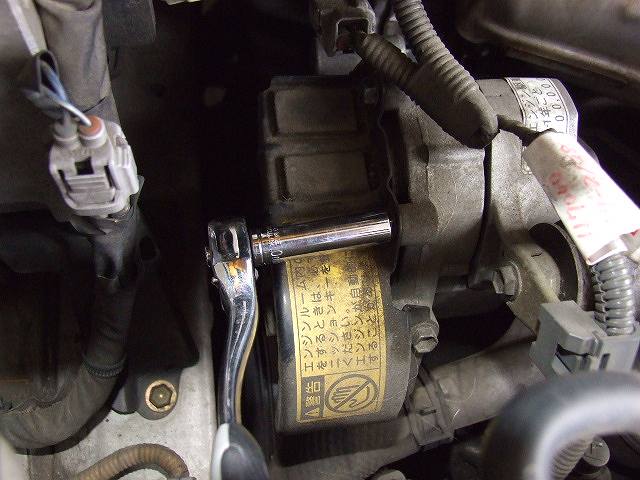

 peropero  - 09/7/18(土) 18:43 -
・名前 : DSCF1883.jpg
・サイズ : 49.4KB
   HV駆動ベルトカバーの取り外し
10mmX3本
【DSCF1883.jpg : 49.4KB】

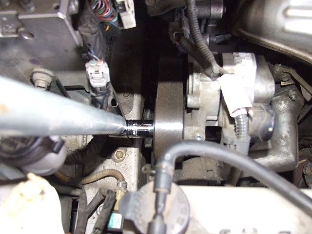

 peropero  - 09/7/18(土) 18:46 -
・名前 : DSCF1884.jpg
・サイズ : 49.4KB
   テンショナープーリーのシャフトボルト(17mm)を手前に引いてベルトを緩める。
【DSCF1884.jpg : 49.4KB】

 あまぎ  - 09/7/24(金) 0:53 -
   わざわざ写真までありがとうございます。
できることなら愛車は自分で整備してやりたいと思いまして・・・
オートテンショナーの1本ベルト(トヨタ車)を経験したことありますので
説明いただいた内容理解できました。
早速取り寄せてやってみようと思います。
本当に親切にありがとうございました。
