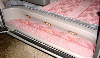

こんちは 夏の夜は趣味の工作@せっきゃんです。
LED工作 第二弾 定番のリアステップに照明を入れるDIYですけど、
LEDで工作してみました。
材料はLEDが8個LED(色はアンバーです)を固定する基板とホームセンターで
売っているステンレスステーとアクリル板です。
穴空きのステーを切ってひとつ分の照明に1個もしくは2個のLEDをセットしました。
穴をあける位置には要注意。取り付けたLEDの基板と車両本体とが一箇所干渉して
しまいました。
私は車両への取り付けの際、基板と干渉しヒューズを2回飛ばしました(^^ゞ。
右のステップの真中に注意。 ではでは。

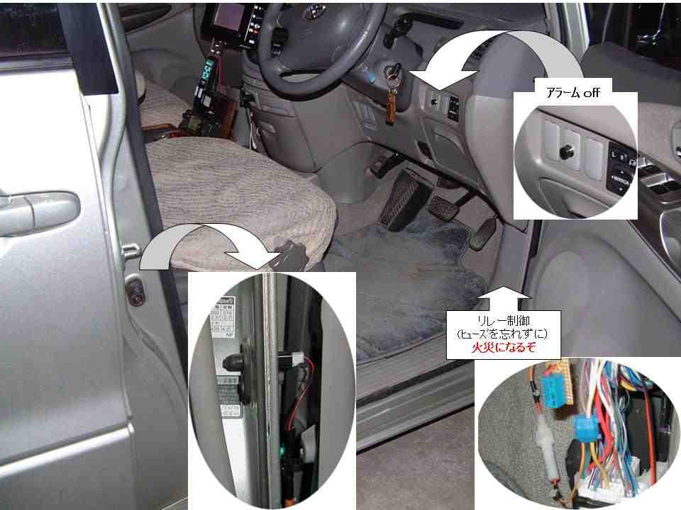

みなさん、こん○○は。やかましいとは思いませんか、ACC状態でDIYの時、オーディオを聞く時運転席ドアを開けるとキンコンカンコンとアラームが鳴り続けますね。やかましいアラーム音を止めるため、アラーム制御回路を付けてみました。配線はいたって簡単でドアスイッチ(ドアロックのつめの下にあるゴムのかかった所)の配線を切断すれば止まります。そこにスイッチをつけ、その都度ON/OFFしましたが、でもこれでは芸がないのでリレーを追加してドアを閉めると元の状態に戻るようにしました。これでスイッチの戻し忘れが無くなり、セキュリティの誤動作も防げそうです。それから回路の中に必ずヒューズを入れるのを忘れずに。大事なエスハイが火事になります。でわでわ・・・

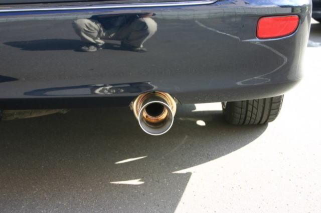

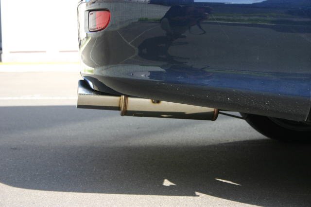

皆さんおはようございます
またやっちゃいました。
貰う前から他人のものとなってしまっているはずのボーナスをあてにして買っ
ちゃいました。f(^_^)
BLITZのNUR−SPEC WX です
音も静かで、低・中速域のトルクも犠牲になっていないので街乗りも快適で、
高速域のフケもなかなか良いですよ

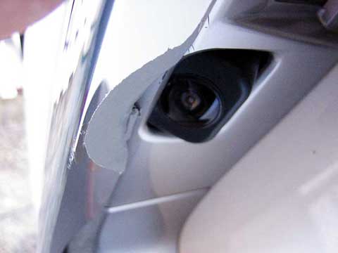

みなさんこんばんは!   ブリ大です
少し報告が遅くなりましたが、トヨタとホンダの
コラボレーションのご報告です。
このメッキモールはホンダのレジェンドのリヤモールらしいです。
ガスエスではけっこう定番らしいですがエスハイではバックモニターに
映ってしまい、ちょっと問題かな?
そして対策としまして少し削りましたが、まだまだ映り込みます(泣)
何とか対策しないと・・・

ペンギンです、こんにちは。
環境が変り、全て自分でやっていかないとならないので
中々、時間も余裕もなく ご無沙汰しちゃっています。
私も付けていますが、これってホンダのだったんですね。
知りませんでした。
ちなみに、私も削って、削って、使っています。(笑)

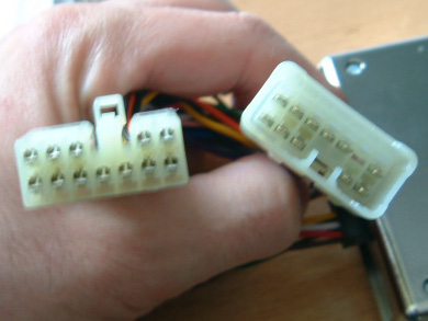

はじめまして、きくやと申します。
現在、ipodを純正チェンジャーコネクターに
接続して駆動する”icelink”という製品を
購入しようと考えているのですが、
エスティマとのマッチング例がないとのことで、
輸入元の会社様と相談しているところなどですが、
コネクターの形状が現在自分の車では
確認できない状態となっております。
そこで皆様に画像を付けて質問させていただきたいのですが
このうちのどちらが国内純正チェンジャー
のコネクター形状なのでしょうか?
一枚目が欧米輸出向けのそれ、
二枚目がfujithu-Ten社製のそれだそうです。
自車にあっては15年式2.4アエラスS
 MOPのDVDシアターシステム付車両です。
皆様よろしくご教授ください。
返信2 返信-2
 2004/6/15 (火) 10:11:16 - きくや - <メール送信> - PPPa2307.kanagawa-ip.dti.ne.jp [210.159.255.57] - Mozilla/4.0 (compatible; MSIE 6.0; Windows NT 5.1; istb 702) - No.1087215020.2
イヤミさん はじめまして
早速のレス有難うございます
早速拝見させていただき大変参考になりました。
こちらのユニット、取り付け可能車種が国内では
まだ確認がとれておらず(取り扱い期間がまだ長くなく)
これからもトライ&エラーを輸入元様と繰り返していく
ことになりそうです。
とりあえずカプラー形状についてはクリアできそうですが、
この次は超難関のピンアサインです・・・
人柱覚悟でがんばってみます。
今後も”教えてクン”にならない程度に質問をさせていただきたく
よろしくお願いいたします。
ご参考までにIcelinkのメーカーにリンクさせていただきます。
http://www.densionusa.com/x/index.php?option=content&task=view&id=375&Itemid=79
(英語)
返信1 返信-1
 2004/6/14 (月) 23:13:01 - イヤミ - ai235.opt.point.ne.jp [210.233.126.235] - Mozilla/4.0 (compatible; MSIE 6.0; Windows NT 5.0; .NET CLR 1.1.4322) - No.1087215020.1
こんばんは。  イヤミです。
ipodは純正オーディオに接続できるんですか!?
素晴らしいですね。
私の過去の経験からは、コネクタが一致したといっても、
お互いの「通信ができない」ので、逆立ちしても不可、と
思っていました。
ずいぶん進化したんですね。v(^。^)/
さて、下記の記事に純正CDチェンジャのコネクタが
出ていますが、見難いですがいかがでしょう?
このコネクタは純正MDチェンジャ、純正NAVIと
共通です。
http://www.nrs-net.co.jp/~nrs110/estima/hybrid812.html
接続して、連動できたらインプレをお願いしますね。

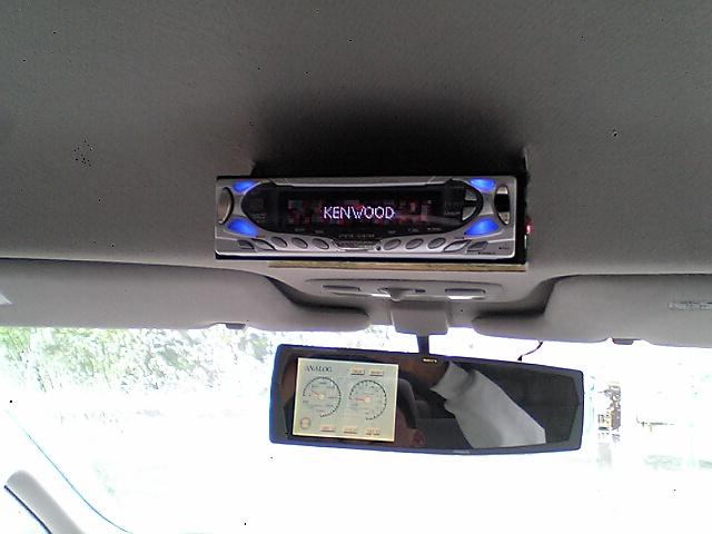

DIRメインに掲載させていただいている、モニターの試作品です。
タコと別ユニットになっていますが、大きくしたかった為、別になってます。
もし興味のある方はご連絡ください。

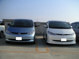

イヤミさん、こんにちは!
おいらもグリルにいたずら致しました!
先日、オリジナル軍団長とツーショットで撮影しました。
イヤミさんもいかがですか?
PS.心なしかイヤミ号の足周りがしっかりしているような....(爆)
ではでは〜
