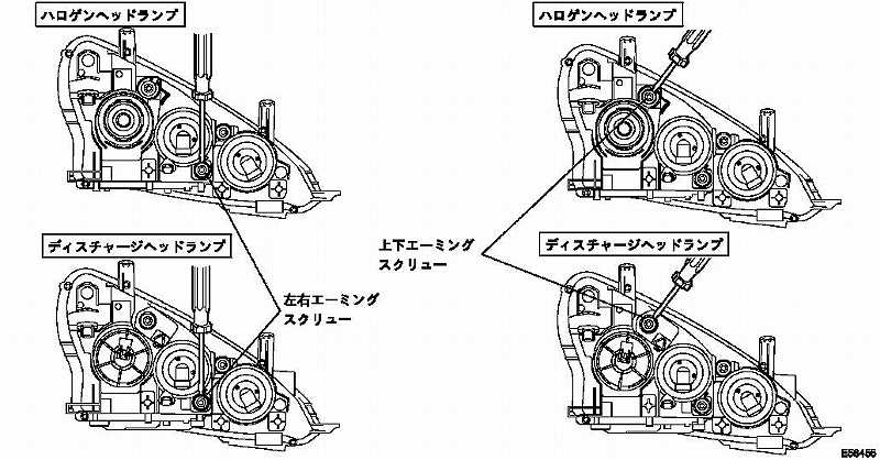

ロービーム(HID)の光軸調整ってどの辺りにあるダイヤルを回せばいいのでしょうか?

車内の光軸調整はわかりますが
車検時の光軸調整用のダイヤルが
どこにあるのかと思いまして。

あぁ、ライト本体裏側の調整ネジっすか。
今、かいちゃなんで、家に帰ったらマニュアルの JPEG を貼り付けますね。

   ▼ナオナオさん:
尚、ロービームとハイビーム、セットで動きますので、ご注意ください。
(フォグのみ別)
また、ヘッドライト周辺が別のパーツで混雑していますので頑張ってください!
八っつぁん@自分的には金もらってもやりたくねーな・・・(^_^;)

   上下、左右ともネジを締める方向に回すとどちらに動くのでしょうか?

   ▼あきさん:
どっちかに動きます。
#あてずっぽは他車に迷惑がかかるので、ちゃんと車両と光を受ける壁を固定して調整しましょうね・・・
