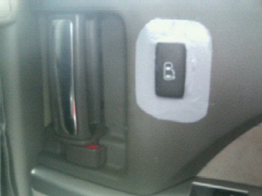

皆さんこんばんは
ワンタッチスライダーを装着後2年以上
やっと室内からもワンタッチ化しました。
ボタンスイッチは一世代用の左右別々のスイッチを流用しました
スイッチが長かった為途中で切断 ハンダ付けをしましたが
内張りをきれいにきれなかったので接着剤などで補習してます
あとはスライドドアにイルミネーション+を引き込むだけで
ボタン点灯も可能になります つかれて途中でやめました
ボタン作動はできるようになりました
では オフ会で、、、、
写真ボタン周りは今光って見えますがビニールテープを周りに張って有るだけです
【200809051410000.jpg : 26.1KB】
