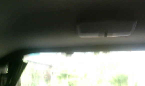

みなさんこんばんは
アベンツさんはじめ みなさんありがとうございました
本日久々のDIYでした
☆荷台の天上に照明
結局12Vでトヨタ純正部品を改良でした
ハイラックスサーフのリヤ室内灯を購入
本体と本体ウラ接続部分を購入 約5000円
内張り内取付けステイ用 プラ版約600円
1接続部分にはんだ付けにて配線を3本出す
2本体の型をとり天井を穴あけ
3ステイを7x12CMに切り抜く
4純正荷台照明から+と−を分岐させて配線
所要時間約4時間でした、
これでリアドアを開くと照明がつくようになりました
上からの光ですので多分これから役立つと思います
あとは後席照明のドア+を 接続すれば ドアの連動も可能ですがまだやっていません。
ところどころ失敗をありますが自分なりに満足です>>>>
では きれいに写っていませんが写真添付します
【200808311651000.jpg : 26.7KB】
