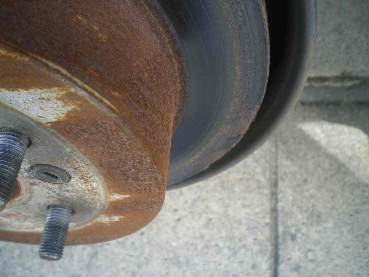

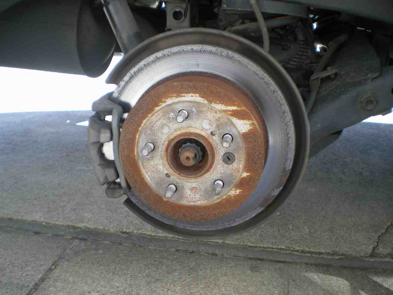

今日、明後日からの車検のためにタイヤ交換をしたところ(普段のホイールは微妙にはみ出ている(自爆))リヤのディスクが気持ちやられていました。(^_^;)
#Dに電話してディスク研磨の追加整備をオーダーしました
使用状況は普段は機械ブレーキの負担が多い運転はしていませんが、年に何回もの(年10回ぐらいか?)峠超えの下りで回生放棄アイドリングを防止するための奇特な操作で機械ブレーキの負担を増やして、それこそ、フェード気味になるほど発熱させるような荒っぽい使い方です。
#実際、夏だと駐車してウチワでぱたぱたして冷やしている(あほ)
現在の走行距離は15万キロを少し超えています。
画像:3時30分〜4時辺りの外周に2箇所、皮1枚はがれて錆びの部分がでている状態
