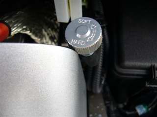

M直系ならではジレンマ??
 アベンツ  - 07/7/29(日) 16:24 -
・名前 : P1020471.jpg
・サイズ : 59.3KB
   enigmaさん!こんにちは〜
>〜からの返信を待っていました(笑)
先読みされてましたかぁ(爆)所でですが・・・
メーカー直系ならではジレンマ??
一応メーカーサイトのHPにも紹介されている
商品ですので、その辺はきちんと対策なりや考慮が計られていない
応じられないというのは?甚だ疑問です。
核心は書けませんが・・・お許しを(ToT)ご想像下さい(笑)
でも、もう少し踏み込んで設定とかして欲しいです〜〜惜しい!!
私もね、こんなの噛ましてあります(笑)本望ではアリマセンが・・・
勢いというか、トライしてみたかっただけ(汗)〜と言う所で・・・
それなりのソリッドライド感は得られていますので良しとしています。
でも、マウント部やダンパー径(減衰力等)は考慮されていますかな?
フロント荷重は本当に過重状態です〜〜では

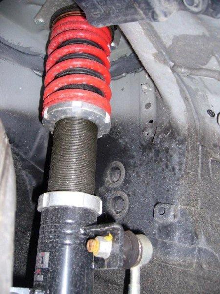

Re:足回り変更?
 アベンツ  - 07/8/2(木) 23:58 -
・名前 : P1020461.jpg
・サイズ : 30.1KB
   enigmaさん、こんばんは!
>TRDの性能には満足していただけにちょっと残念な結果でした。
>改良品を取り付けましたが、いずれ異音が発生するなら車高調でも組んでみようか
>等と思っております。
TRDから全長調整式車高調へ(*_*) こんなのアリマス〜新作です!?
http://minkara.carview.co.jp/userid/255681/blog/5690049/#cm
音に関しては難しいですが〜スプリングの位置、ロックシートの締め方
一つでも、誘発する場合もあります〜〜新作への誘惑もあります(爆)
TRDもそうだったと思いますが、最初は発生しない!車高調でも
大同小異だと思います。そう、異音は最初はありませんでした!
最近は同じ状況と思います!期待は禁物(笑)
Best☆iというのを装着していますが、減衰力をダイヤルで
36段可変できるのはありがたいし、実用的とは思います(汗..
スプリングレートもチョイス出来るので、変えてみるのも
一考かもしれませんね・・・今はしなやかさを重視してソフトのを
噛ましてありますが、高速でのふらつきやコーナリング時のロール量を
極力控えたいのであればハードとなります。
>歩き始めて間もない我が家のチビには僅か1cmが高いハードルになっているようです。
うちの坊主はエスハイよりデカクなりました〜そんな時もあったんですねぇ〜
すぐに大きくなりますから、大丈夫ですよ!きっと(^-^)
でも、子供やお年寄りには1センチの配慮〜必要な場合もありますネ!!

Super-i
 enigma  - 07/8/13(月) 0:36 -
   アベンツさん、皆さん、こんばんは!enigmaです。
数日前に↑取り付けました。バネはソフト、減衰力もソフトで慣らし中です。
慣らし終了後にアライメントと車高の調整しま〜す。
街乗りのみの印象ですが、TRDの方がバネ、ショック共にレートは高そうです。
減衰力はこれから調整しますが、現段階ではTRDの方が硬い(しっかりしている)
かんじです。
個人的には10〜15段ハード側にふって様子をみたいと思っています。
減衰力40段階調整式ですが、フロントの調整はあまり手応えを感じませんが
(ダイヤルを回している時のカチカチ感)Best-iは如何なものでしょうか?
取り付けている皆様方のご意見伺えれば幸いです。
<Mozilla/4.0 (compatible; MSIE 6.0; Windows NT 5.1; SV1)@pd33fc4.miygnt01.ap.so-net.ne.jp>
Re:Super-i
 アベンツ  - 07/8/18(土) 21:07 -
   enigmaさん、皆さん、こんばんは!亀レスでスイマセン〜
もうSuper-i!装着されたんですか(゜o゜)
興味ある方も、私も含めて多いと思いますので宜しくです!
が、知らない間に板からは外れて来ましたね(汗)
それでですが、推奨値にて取付けが乗り心地とのバランスは最善かと思います。
フレキ〜アジャスターを取り付けると中はスプリング形状でダイレクトに回転せず
クリック感は乏しくなります。ロックtoロックでおおよその回転数÷段数を得て
回転幅で調整する事が現実的ではないでしょうか(@_@)
36段の中間の18段で使用していますが、バネレートはソフトを入れてあるので
乗り心地は良好な路面ではいいんですが(当たり前・・笑)荒れた路面での
いなしはノーマル(標準)レートの方が良好と思われます・・・たぶん!?
12段以下では確かにバタツキます!イロイロ調整して見て下さい(^_^)
柔らかめスプリングでダンパーの減衰力の伸び側がアップしたのが好みですが、
フロント過重の過大さからマッチングは難!です。24〜30段で詰めると
高速域や山道での走りのレベルは高くはなりますが、S字切り替えしや
コーナー出口での挙動を考えるとノーマル(標準)レートの方が絶対!!
いや〜ハードの方が耐ロール性からいいとは思いますが、ある程度
ロールさせる事も路面によっては必要なので、トータルで考えると難しいです〜〜
Best☆i &標準サイズタイヤでの話しです!
しかし結果〜トータルバランスに優れた車高調ではないでしょうか(^-^)

Re:Super-i
 enigma  - 07/8/26(日) 1:17 -
   アベンツさん、皆さん、こんばんは!
やはりクリック感は乏しくなるんですね。ショップの店員にも同様の指導を受けて
まいりました。
現在40段中30段戻し(ソフトから10段)で試しています。
個人的にはもう少しハード側にふりたいのですが、殆どが家族の使用ですので
この程度が限界かなと…。
現時点でもTRDよりはマイルドな乗り心地ですが、市街地、幹線道路が主であれば
これで十分だと思います。
同感です!私は時期的にSuper-iが発売されたので取り付けましたが、よく仕上
がった製品だと思います。
参考までに書き込んでおきますが、改良後のTRDスポルティーボだとホイールハウスとタイヤの隙間はフロントで指3本+α、リアで4本程度で(タイヤサイズは
225/45/19トーヨーです)改良前の物に比べるとリアの腰高感が一目瞭然です。
Super-i、TRDどちらも甲乙つけがたく、決め手は車高となるのでしょう…か?
