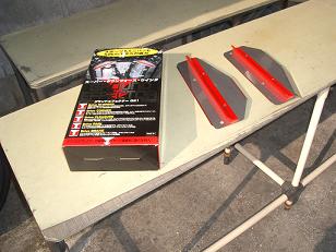

皆さん、こんばんは!
車の進化はもうありませんよぉ〜!
なんて言ってましたが、やっちゃいましたぁ〜!
グランドエフェクター装着してみました。
まだ高速を数十キロしか走行しておりませんので詳しいインプレ
は後日ということで。
数十キロのテスト走行で感じたことは市街地では??ですが、高速域ではいいかもしれ
ません。
具体的にいうと、いい感じでステアリングが重くなります。
それと、車体が沈み込む感じがします(←錯覚かもしれませんが)
詳しいことはもうすこし少し走り込んでからご報告しますね〜。
では〜!

 2005/7/1 (金) 21:57:56 - snowboy_04 - <メール送信> - 61.194.199.118 [61.194.199.118] - Mozilla/4.0 (compatible; MSIE 6.0; Windows NT 5.0; .NET CLR 1.1.4322) - No.1072368119.2
はじめまして、snowboyです。
10月にエスハイを購入し、いろいろいじりはじめている最中です。
大手量販店にグランドエフェエクターの取り付けお願いしたら
ハイブリットは設定が無いですと言われました(T_T)
取り付けが可能な商品番号を教えていただけますか。
宜しくお願いします。

 2003/12/26 (金) 23:45:47 - はぐ - eaocf-23p146.ppp15.odn.ne.jp [211.131.222.146] - Mozilla/4.0 (compatible; MSIE 6.0; Windows NT 5.1) - No.1072368119.1
こんばんはー はぐです
ついに 行きましたかー(笑
車体の沈み込み 私も感じました
あと コーナーの安定
雨の日などは よくわかります
高速(風の強い日は体感できますよー)
私は インプレ下手なので(爆 インプレお任せします 宜しくですー
高速走行は燃費低下しますよー(笑
ではでは

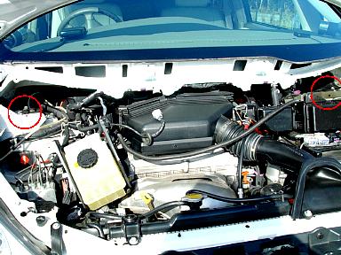

  2003/12/23 (火) 23:15:10 - イヤミ - zg101221.ppp.dion.ne.jp [222.2.101.221] - Mozilla/4.0 (compatible; MSIE 6.0; Windows NT 5.0; .NET CLR 1.1.4322) - No.1072188910

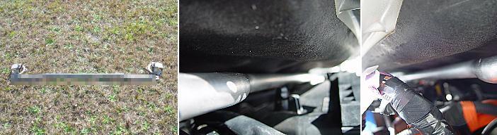

エンジンルーム内の部品を、この程度まで外して
ください。(赤○がタワーバー取り付け部分)
淡々とやれば、それほど難しくない作業です。
後日手順をアップする予定でいます。
返信1 返信-1
 2003/12/24 (水) 09:49:14 - JANBO - <rapan2@mub.biglobe.ne.jp> - yahoobb219038172026.bbtec.net [219.38.172.26] - Mozilla/4.0 (compatible; MSIE 6.0; Windows 98; Win 9x 4.90; (R1 1.3)) - No.1072188910.1
イヤミさん、こんにちは!!
いつの間にかアップしてますね。
有り難う御座います。
まずは、お礼まで!!

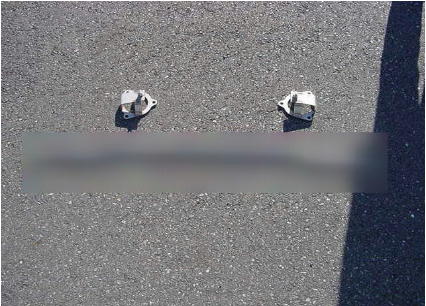

  2003/12/21 (日) 11:23:51 - JANBO - <rapan2@mub.biglobe.ne.jp> - yahoobb219038172026.bbtec.net [219.38.172.26] - Mozilla/4.0 (compatible; MSIE 6.0; Windows 98; Win 9x 4.90; (R1 1.3)) - No.1071973431
こんにちは!!
JANBO@風邪引いたです。
昨日に開催の川崎マリエン時にDIY実施した。
”フロント用タワーバー”の写真です。
ご覧の通りにR,Lアッパーマウント、メインバーの3分割タイプ
材質はステンレス(見えない部分の為、磨きはしてません)
メインバーについては、ぼかしが有りますが御了承下さい。
一部分ですが、改善をします。
一応、AC216V電源部も移動せずに取付可能です。
現在では、当方のJANBO号、イヤミ号に装着済みです。
走行のインプレですが、ハンドルの応答性が良く、コーナー走行の安定が増しました。
近々に販売予約開始致します。
では、また!!

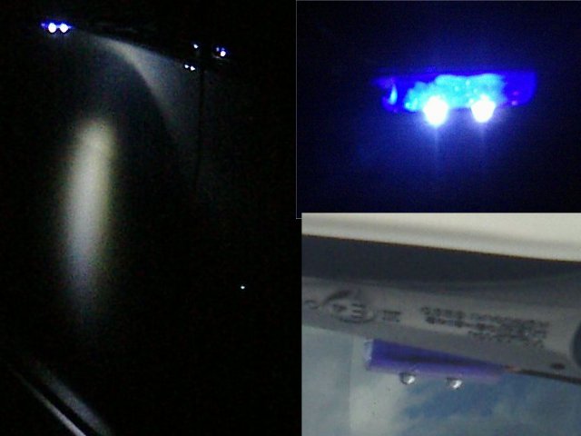

DIYコーナーに取り上げていただいたドアミラー足元照明(ポン付)のパート2で
す。
小型化しました。カバーは今注目のナ○レックスの間接照明のカバーです。それに2つ
の穴をあけ白色LEDを埋め込みました。ドアミラーに穴をあけず、配線も隠していま
せんが、取り付けは半田付けも含めて30分もあれば終わりました。
メンテしやすいように定電流ダイオードは車のキーシリンダーからの配線付近に取り付
けました。
夜はカバーもほんのり青く光ってきれいです。もちろん両耳につけました。

 2003/12/16 (火) 13:21:18 - soran1701 - f10-pc135.cty-net.ne.jp [210.128.78.135] - Mozilla/4.0 (compatible; MSIE 6.0; Windows NT 5.1; .NET CLR 1.0.3705; .NET CLR 1.1.4322) - No.1071318734.2
イヤミさん。レスありがとうございます。
自己レスを少し書かせてください。
 深夜に点灯させてみたら、けっこうドアを照らしてしまって
いるのがわかりました。
 LEDを少し外向きの斜めに固定するとよかったみたいです。
追伸
 イヤミさんの照明も楽しみにしております。
返信1 返信-1
 2003/12/16 (火) 11:19:48 - イヤミ - nrs110.nrs-net.co.jp [192.168.0.110] - Mozilla/4.0 (compatible; MSIE 6.0; Windows NT 5.0; .NET CLR 1.1.4322) - No.1071318734.1
soran1701さんこんにちは。  イヤミです。
サイドミラーにLEDの埋め込みを考えている方には、
素晴らしく簡単で綺麗なDIYですね! 私も推奨します。
それにしても、私の大掛かりな車外照明がまだできません。
寒くなってきて、老体には辛いです(笑)。
ではでは。
追伸
またDIYができたら送ってくださいね。
待っていま〜す!

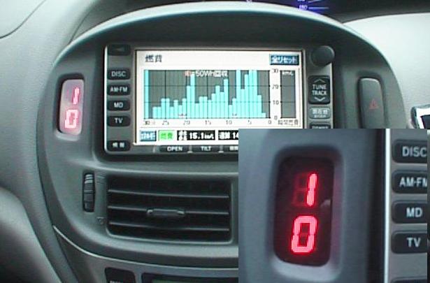

ヘルメットのメクラ蓋(クリアランスソナーの付くところ)に
自作のタコを付けました。
上位2ケタで回転数を表示しています。
  写真の回転数は1000rpmです。
表示は『青』にしたかったのですが無かったので
明るい『赤』にしました。

 2004/10/31 (日) 21:07:42 - あっきぃ - EATcf-40p68.ppp15.odn.ne.jp [211.131.199.68] - Mozilla/4.0 (compatible; MSIE 6.0; Windows NT 5.0) - No.1070449134.2
自作でタコメーター作るなんてすごいですね。なにか参考にされたのでしょうか?
LED・抵抗・コンデンサーとかを説明書通りにはんだ付けできる程度の人間に
それは可能なんでしょうか?作ってみたいです。
返信1 返信-1
 2003/12/6 (土) 20:49:12 - アキラ@群馬 - <akira-wa@jcom.home.ne.jp> - proxy17.rdc1.kt.home.ne.jp [203.165.12.57] - Mozilla/4.0 (compatible; MSIE 6.0; Windows NT 5.1; .NET CLR 1.0.3705; .NET CLR 1.1.4322) - No.1070449134.1
青色7セグは、@800円ほどすると思います。
赤の一般型は@150円くらいなのに・・・
秋葉好きな変なレスでした。
