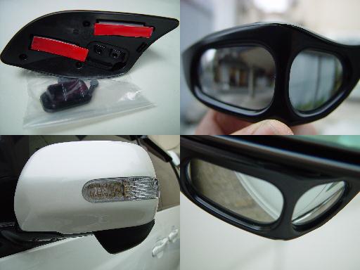

ようやく補助ミラーが入荷し、早速取り付けテストしました。
取付は、付属する2個のネジでミラーカバー下に取り付けます。 赤いテープで保護されている部分に両面テープがあり、両方でシッカリ止まるようです。
(私は他の両面テープで仮付けしただけ)
エスハイの純正ミラーカバーが持つカーブと若干の違いがありますが、ネジで締め上げるとキッチリ固定されるかもしれません。
ただし、補助ミラーの面積が少ないため、慣れるまで見難いという印象を持ちました。
取り付け角度の微調整をしないと全てが写らないので、運転席に誰か座ってもらい、ミラーの写り込みを見ながら、取り付け角度を決める必要があります。
以上、仮取付の状況報告でした。
