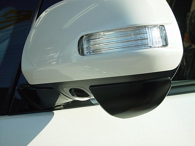

   よいっぺさん
はじめまして。 古くから自由空間のご利用、ありがとうございます。
>新型のエスティマは助手席側ドアミラーに補助確認装置(補助ミラー?)が装着されていますが、エスハイに限らずモデルチェンジ前のガスエスに装着された方はいらっしゃいますでしょうか?
>トヨタに部品で発注が可能か不可か確認したところ5,000円ぐらいで発注出来るということでした。
>しかしミラーの形状が違うため、『個人の判断でお願いします。』との事でした。
>新型のエスティマを見る限り両面で張り付けしているだけの様に見えます。
>多少加工すれば装着できそうな気がしますので良きアドバイス宜しくお願いします。
補助ミラーは結構大きく、しかも雨にあたるところですから、ネジ止めされていた記憶があります。
ミラーを外せば様子が分るのですが、展示車なので諦めました。でもシッカリ固定されているので、両面テープではなさそうです。
ネジ止めであればサイドミラー自体を外し、ケースにネジ穴を開けると工作し易いでしょう。
気になるのは、夜間の暗いところでどこまで使えるか、ということです。 補助ミラーの個々が小さいので、昼間でも見難いですが、夜間は一段と見難いのではないか、と思います。
現車を見ていながら、取り付けは想像ですので、異なっていたらご容赦ください。
