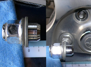

 誤解があるといけないので、写真を撮りました。
 で、こちらにアップロードしようとして・・・。
 実はカメラを換えたのですが、メディアがSDHCなのです。今までSDのカメラしかもっていなかったので、自宅にはSDHC対応のカードリーダがないことに今気づきました。(通販で取り寄せ中)
 USBケーブルも職場に置いてきてしまいました。(--;)
 ということで、写真は明日以降になります。すみません。
 カメラのモニター画面を見ると、出っ張りは12mmですが、はかり方を間違えているかも知れないので、まだ購入はしないでくださいね。

 kenken  - 09/5/21(木) 0:08 -
・名前 : nut.jpg
・サイズ : 22.0KB

22,559バイトのjpegファイルをアップロード。
もちろんファイルは選択済みで、ファイル名も表示されています。
【nut.jpg : 22.0KB】

 ECO  - 09/5/21(木) 6:42 -
   ▼kenkenさん:
大変なお手間をおかけしてしまい申し訳ありませんでした。
写真、ありがとうございます。これで寸法・形状とも
把握できましたので間違いなく購入できそうです。
(管理人さんもありがとうございました)
