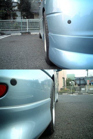

 TAKA  - 08/1/12(土) 23:00 -
・名前 : N2.jpg
・サイズ : 34.1KB
   先代エスハイ乗りのTAKAです。こんにちは。
>みなさんの車はいかがですか?
以前フロント17×7.5J +45、リア17×7.5J +30のホイールを
履いていたことがあります。
ちなみに組み合わせていたタイヤは215/55R17のレグノGR8000
です。
車高調で40mm程度のローダウンをしていましたが、ディーラーの計測器?で
測るとフロントの片側だけが微妙にハミ出ていたようで最近特に厳しくなった
一昨年の車検にはパスできませんでした。
またリアは助手席側だけ5mmのスペーサーを噛ませて左右ほぼツライチ
状態でした。
画像は上が私が見るとツライチでしたが、計測器ではNGだった側、
下はオフセット30に更に5mmのスペーサーを入れて
+25にした状態のリアです。
参考までに!?
【N2.jpg : 34.1KB】
