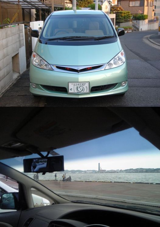

 かず@きたきゅう WEB  - 07/11/30(金) 2:02 -
・名前 : バイザー.jpg
・サイズ : 55.3KB
   ▼エスハイ乗り6年目。。さん:こんにちは
一世代MC後にはボカシ???は入ってませんね。
エスハイっちさんの言われているとおりガスエスではあったと思います。
私はミーハーなのでスタイルにこだわります(笑)
イヤミさんのDIY記事でも掲載されている
「バイザー君」フィルムを張ってます。
車検もOKです!
>情報ありがとうございます。早速電話してみます。昨年事故して保険もつかっちゃったんで今回は泣く泣く自腹覚悟だったんで自分の保険もそーなっていればいいなぁ。。
東京海上日動の車両保険は、保障されますね。。。その他は分かりませんが
http://www.tokiomarine-nichido.co.jp/service/auto/total_assist/shohin/car.html
ではでは

   ▼かず@きたきゅうさん
返信ありがとうございます。お返事送れてすみません。
どうもそのようですね。今日再度ディーラーに確認頼みました。
>「バイザー君」フィルムを張ってます。
>車検もOKです!
写真までありがとうございます〜。
写真ではまったく境目はわかりませんね。最初から色つきにしか見えません。
私の保険でも確認取れました。保障きくそうです。飛び石と確認さえすれば等級据え置きだそうです。12万助かりました!。エスハイっちさん、かず@きたきゅうさん。ありがとうございました!!
