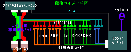

サウンドシャキットは純正アンプ(ワイドマルチAVステーション)とスピーカとの間に「専用配線キット」で割り込ませて接続します。 そのケーブルは、 @純正アンプから出た音をサウンドシャキットに入れ、 内部で音の整形・増幅をする。 A整形・増幅した音をスピーカに送る。 働きをするようです。 そのため、純正アンプに合った専用配線キットが用意されていて、このケーブルは先代エスティマ、新型エスティマでも使えるようです。 車種別配線キットはここです |
ファンの下にある2つのコネクタがハーネス経由でスピーカにつながっていました。 右の写真のように「専用配線キット」の片方をハーネスから来ているコネクタに接続し、 もう一方をワイドマルチAVステーションの該当コネクタに接続します。 コネクタはオス・メスがあり、またピン数が違うので間違うことがありません。 |
お互いの線には下記:左側のようなグループがあり、グループを間違うとアンプやサウンドシャキットを壊す場合があります。
配線ミスが無いか、しっかり刺さっているか確認し、綺麗にテーピングします。 また、ケーブルが邪魔にならないように隅を通して、ズレないようテープで固定します。 |
