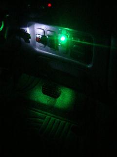

イヤミ商店から送っていただいた緑のLEDの取り付けの様子です。 この写真の緑の明かりは燃費マネージャーの暗電流カットスイッチを照らすためのものです。 キーホール照明と連動しています。 足元もキーホール照明と連動してつきます。 ドアを開けて撮りました。 燃費マネージャーのスイッチは、乗るときにスイッチON、降りるときにスイッチOFFですが、まだよく忘れます。 タイミング的に先に常時電流がきて、それからACCがきたほうがいいみたいなのでこうしています。 |

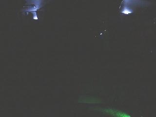

これはシガープラグをスイッチつきの3分岐にして(緑のあかりの真ん中にある)その1つにつないで足元を照らすようにしたものです。 写真は前席足元ですが、2列目も照らすようにしてあります。1つの足元に2個LEDを使っています。 3分岐の残りは、1つをBCM切り替えスイッチを照らすように、もう1つは間接照明用に使っています。 |

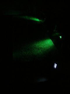

2列目の足元を照らしている写真です。 右下の白い光は乾電池駆動のスライドドア照明です。 開けたときに足元を照らします。スライドドアを開け、外から撮りました。 |

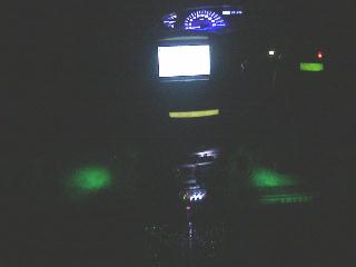

最後は外から間接照明と2列目の足元照明を写したものです。 青色は好きでないので、間接照明を白、足元照明を緑にしてあります。 どれもカメラ付き携帯ですので、光量不足で申し訳ありません。 |
