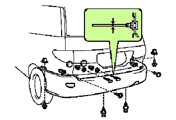

リヤバンパーカバーをボディーに取り付けている方法を理解しておきます。 図では全てのスクリューなどが書かれていませんが、必ず左右で対になっているので注意してください。 なお、「曲者」のボルトが長いネジは中心にある2個です。 |
