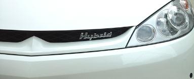

![]() これが一味違うフロントイメージ 付けた Hybrid ロゴはプリウスのもので、品番が 75443−47010 これだけでもフロントイメージが違いますね。 (私の場合、ディーラOPの同色フロントグリルを使っています) |
