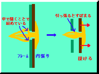

![]() ![]() 内張りはフレームなどにクリップで止まっています。 クリップは写真ようなプラスチック製で、クリップをフレーム側の穴に差し込むと、 内部で開くことによって内張りを固定します。 クルマの装備品を剥がしたり着ける時に、このクリップを壊したり潰さないよう注意しましょう。 ![]() |
