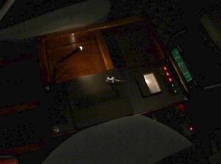

|  夜間飛行に木目調が浮かび上がる。 GBMに 「ジェットストリーム」が流れて... | 私は木工細工が好きなので、木製で造っています。 ボックスの助手席側は「奥さん用」に使用、運転席側は当然「私用」です。 「奥さん用」は2段重ねで、下部に小物入れボックスがあり、上部は小銭置きと高速券などを置くスペースで、2ブロックに分かれています。 後方には小物入れが2つあり、ユーティリティーとしています。 ここにはジュース缶なら6本程度、カセットテープや大量のCD置き場としても活用できます。 「私用」は、上部をアルミパネルで覆った電装制御部になっていて、各種のスイッチ類、バッテリーチェック用の電圧計、 CDチェンジャパネル、広帯域受信機を設置しています。 夜間利用を考慮して、ボックス上部を照らす小さなランプを用意。 また、2ndシートの足元照明用のランプも付け、それぞれボックスにあるスイッチでオン・オフが可能です。 暗い室内に、小ランプの灯りで浮かび上がる木目調は、飛行機のファーストクラスを彷彿すると好評です。 |
| @小銭置き場 | 小銭が滑らないよう、滑り止めシートを貼っています |
| A小物置き場 | 高速券など、ちょっとした物を置くスペース |
| @Aの下部 | 小物入れになっています(@Aは蓋で、真中につまみがあります) |
| B小ランプ | 夜間照明用の小ランプ(フレキシブルパイプ型) |
| Cユーティリティー | 何でも置き場(床面にクッションを敷いています) |
| D電圧計 | バッテリーチェック用に、Max15ボルトの電圧計を設置 |
| Eスイッチ類 | ランプ関係、ブースタなどのスイッチをまとめて配置 |
| FCDチェンジャ用 | CDチェンジャのディスプレイ部を斜めに設置するためのパネル |
| G携帯電話 | 前面にハンズフリー携帯電話を置くフォルダーを設置 |
| H広帯域受信機 | 航空無線、道路公団無線の傍受用受信機 |
| Iフットランプ | 下部に、2ndシートの足元を照らす小ランプを2個設置しています |
| J外部コネクタ | 電源入力端子、アンテナ入力端子 |
