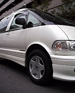

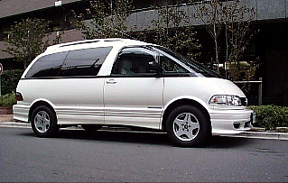

アルミホイールを格安で譲っていただきました。 サイズは純正と同じ215/65R15で、現在使用中の純正のタイヤがちょうど収まります。 本来はインチアップしたいのですが年齢的なものもあり、 タイヤやアルミ寸法を変えずデザインのみ換えました。 タイヤのローテーション時期ということ、タイヤを外すこと、 などから、ついでに話題の窒素ガスをタイヤに充填したのです。 |
