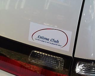

初め、エンブレムを外しているクルマを見ると違和感がありました。 でも、今回、思い切って「ESTIMA」と「AERAS」のエンブレムを外してみて、 リアイメージがとても落ち着いたと感じています。 エンブレムが無くなってすっきりしたついでに、 エスティマ倶楽部のご好意でいただいたシールを貼り、とても満足しています。 本当にあった笑い話 <これがエンブレムを外したきっかけです> なんと納車2ヶ月後に、今回取り去った2枚のエンブレムが斜めってきたのです。 (笑っちゃいました。 写真、撮っておけば良かったですね。) 指で押し上げても、すぐに戻ってしまうので、ディーラーに文句言いましたが、 笑ってごまかされてしまいました。 「君がそうなら、外してやる...」 これがエンブレムを外したきっかけです。 |
