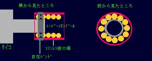

これから作るマフラーカッター概要 ![]() この内部にスーパーイオンデールを入れると内径が40Φと狭くなり、排気効率が悪くなるでしょう。 そこで、60Φを生かした取り付けを考えました。 @.金網に入れたスーパーイオンデールを排気管出口の外周に巻きます。 A.見栄えを良くするため、金網の周りをステンレス板で覆います。 B.自在バンドで固定します。 |

丸めたステンレス板にスーパーイオンデールを入れる 金網で包んだスーパーイオンデールがステンレス板の環に入るか確認します。 金網の結び目、ステンレスの合わせ目が下側になるようにして確認します。 |
マフラーカッターの取り付け ![]() ![]() 完成したマフラーカッターを、自在バンドで排気管に固定します。 このとき、金網の結び目、ステンレスの合わせ目が下側になるようにして排気液対策をします。 先の略図を参照し、スーパーイオンデール数個が「排気管に乗っている」状態で固定します。 スーパーイオンデール自体は非常に硬いので、自在バンドで十分に締めても破損することはありません。 マフラーカッターの右に在るのは、タイコ出口に着けた金属メッシュ型 「なんちゃってぱわーあっぷ」 で、 取り付け場所を数センチ動かすだけで効果が変化します。 |
