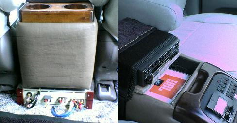

 イヤミ  - 06/4/29(土) 11:33 -
・名前 : EEE.JPG
・サイズ : 25.8KB
   期待度100%さん、こんにちは。
参考までに、現在使用中のアンプとヘッドユニット置き場です。
アンプは市販のコンソールBOXを改造して、その下に置いています。
このアンプはファスのRE50ですが、このサイズで横幅がギリギリ。
初めは同じファスのRE2でしたが、ラゲッジルームに置いたものの配線が長くなり、できるだけCDチェンジャー近くに置きたい事から、ワンサイズ下のRE50と交換。 現在、RE2はホームオーディオで使っています。
ヘッドユニットはナカミチのCD-700II。
MIMを外せない(外したくない)ので、コンソールBOXの上にバンドで固定しています。
操作面が見えないので手探り操作ですが、ボタンの場所は指が覚えているので、今では慣れました。
アンプとヘッドユニットが近づいたことで、両者を繋ぐオーディオケーブルは50cm。
距離が短くなったことで音質向上になっているのでしょう。
このケーブルは、ホット側とコールド側に、同じ金メッキ単線(0.9φ)を使った自作品です。
さて、これらを新型エスハイでは何処に置きましょうか。 凄く悩んでいます。
【EEE.JPG : 25.8KB】
